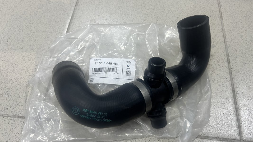

Патрубо BMW 11538645481 5000₽
Антифриз ЛУКойл G11 10кг 2300₽
Новый патрубок — BMW 5 series (F10). Запчасти на фото: 11538645481
Новый патрубок
Старый патрубок, течь в районе пластиковой крестовины — BMW 5 series (F10)
Течь была снизу. Очень слабая и незаметная. Раз в недель уходило грамм 100-200 — BMW 5 series (F10)
