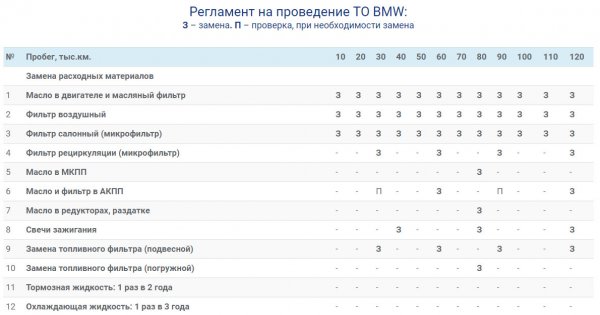

Регламент на проведение ТО BMW и MINI:
З – замена. П – проверка, при необходимости замена
№ПРОБЕГ, ТЫС.КМ.102030405060708090100110120
Замена расходных материалов
1Масло в двигателе и масляный фильтрЗЗЗЗЗЗЗЗЗЗЗЗ
2Фильтр воздушный двигателяЗЗЗЗЗЗЗЗЗЗЗЗ
3Фильтр салонный – микрофильтрЗЗЗЗЗЗЗЗЗЗЗЗ
4Фильтр рециркуляции – микрофильтр––З––З––З––З
5Масло в МКПП–––––––З––––
6Масло и фильтр в АКПП––П––З––П––З
7Масло в редукторах и раздатке–––––––З––––
8Свечи зажигания–––З–––З–––З
9Замена топливного фильтра – подвесной––З––З––З––З
10Замена топливного фильтра – погружной–––––––З––––
11Тормозная жидкость: 1 раз в 2 года––––––––––––
12Охлаждающая жидкость: 1 раз в 3 года––––––––––––
Регламентные проверки
1Диагностика ходовой части и течей маслаПППППППППППП
2Диагностика рулевого управленияПППППППППППП
3Проверка состояния передних тормозных колодокПППППППППППП
4Проверка состояния передних тормозных дисковПППППППППППП
5Проверка состояния задних тормозных колодокПППППППППППП
6Проверка состояния задних тормозных дисковПППППППППППП
7Проверка трубопроводов тормозной и топливной системПППППППППППП
8Проверка функциональности ремей безопасностиПППППППППППП
9Проверка системы выпуска ОГ (выпускная система)ПППППППППППП
10Проверка работы системы омывателейПППППППППППП
11Проверка работы люка и замковПППППППППППП
12Проверка состояния шин и дисковПППППППППППП
13Проверка наружного освещенияПППППППППППП
14Проверка состояния ремней и роликов навесного оборудованияПППППППППППП
15Проверка уровня и состояния жидкости ГУР (при наличии)ПППППППППППП
16Проверка уровня и состояния охлаждающей жидкостиПППППППППППП
З – замена П – проверка, при необходимости замена
Компьютерная диагностика (тест-блок, считывание кодов неисправностей с распечаткой) производится при наличии ошибок / сообщений на приборной панели.
