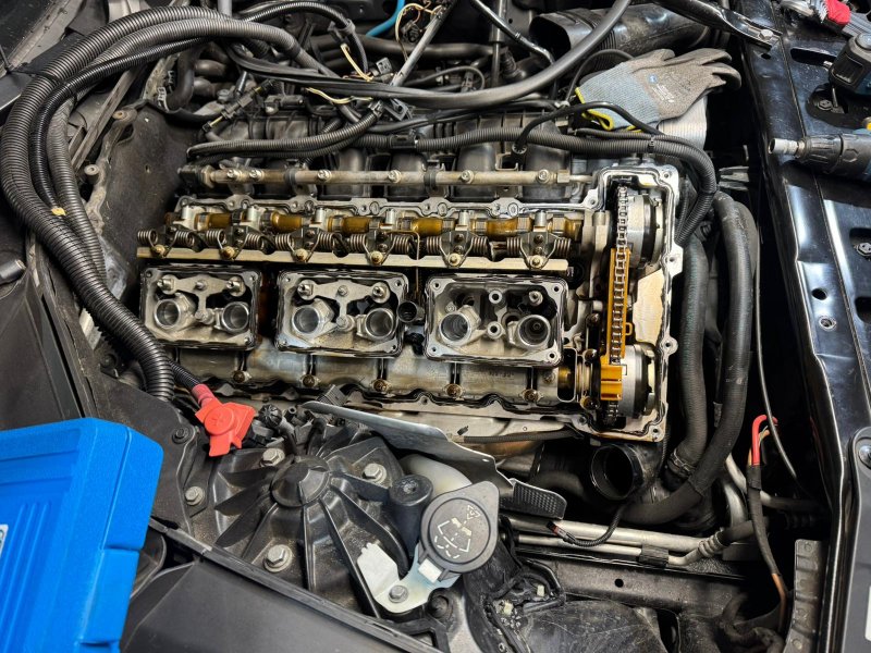

Пол года с переодичностью плюс минус раз в месяц выскакивала ошибка и тем самым влекла за собой + пучек седых волос типа мотор сдох, получай фашист гранату. Но нас так просото не возьмешь, глушишь и снова заводишь=все норм, хотя в свое время на моей F01 с n57 этот трюк не прокатил, там действительно двиг приехал.
По ошибкам писался сервопривод вельветроника., типа я устал, дальше без меня. Проштудировав всю нейросеть на предмет замены этого злополучного моторчика, сначала подумал отдать кому нибудь. Пусть меня сделают бомжом, но сделают без моего участия в этой вакханалии. Но почитав статью по замене DenX5, понял что, зубов боятся в р***т не давать.
В кратце, снимается всего одна форсунка, не все 6 или 4 или даже 2, один колодец под форсунки, ну и конечно же крышка клапанов(КК)
Как по мне, самое геморное было освободить КК от всего навесного и и потом ее поставить без задира прокладки, что кстати в нашем случае и произошло…ссук, примерно литр масла на полу.
В итоге сервопривод заменен, истой прописан, пока без ошибок. Ждемс дальше, БнВ мать жешь твою
